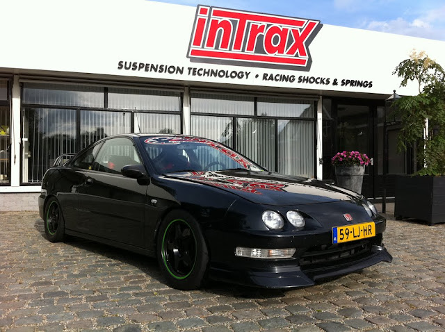

Zo gezegd zo gedaan. Mn ITR heeft bijna 2 weken bij Intrax gelogeerd en in de tussentijd hebben ze daar een RSA set ontwikkeld. Omdat ze niet zo maar tevreden waren heeft het iets langer geduurd dan de bedoeling was, maar het resultaat is er wel na! Henk belde me persoonlijk om de resultaten te melden. Hij was zeer enthousiast over de wegligging van mn ITR en was zeker benieuwd hoe ik hem vond rijden. (Toch erg leuk als de grote baas van Intrax zelf je onderstel heeft afgesteld en dan nog laaiend enthousiast is over een auto die voor zijn begrippen zeer amateuristisch opgezet is, maar dat terzijde)
Afgelopen maandag was het dan zover dat ik mn ITR opgehaald heb. Op het klinker weggetje waar Intrax aan gevestigd is voelde ik het al direct. Dit is andere koek! De veer keuze die uiteindelijk voor de set gemaakt is is niet eens zo veel anders dan wat de Tein set had, maar de demping was toch wel een stuk verfijnder dan wat ik gewend was. Vooral de kleine richeltjes weet de RSA set netjes vlak te strijken en daardoor heb ik pressies gekregen wat ik wilde en dat is rust in de auto! Echt heel indrukwekkend wat de dempers allemaal vlak strijken. Alleen als je een serieuze hobbel tegenkomt wordt je er weer aan herinnerd dat je door de harde veren en zware verlaging weinig veerweg hebt. De klap (en vaak korte vlucht) is dan bijna net zo hard maar de landing is dan wel een minder hard dan bij de oude set. Je voelt de dempers de klap opvangen en wegwerken.
