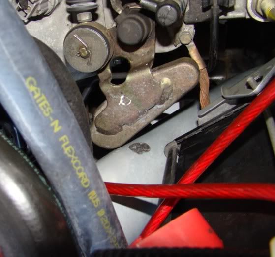

Mijn pook gaat ineens 9 van de 10 keer heel erg stroef in en uit z'n vijfde versnelling. Ik heb onlangs, ivm plaatsen van radio, het dashboard (grijze gedeelte) er deels uit gehad maar verder niet aan het schakelmechisme gezeten. Ik heb al gekeken of iets het schakelmechanisme blokkeert maar niets kunnen vinden. Kan het zo zijn dat de kabels van de bak gesteld moeten worden? En is dat iets wat zelf te doen is?
Toevallig aan je CAI gezeten?
Kan ook de oorzaak zijn.

Ja, dat heb ik. Ik heb er een nieuwe filter op gezet. Daarbij heb ik alleen de binnenkant (plastic) van het voorscherm losgehaald. Wat kan de oorzaak dan zijn? Moet ik het dan zoeken in de buurt van de intakebuis?
Ik heb het ook een keer gehad. Het schakelmechanisme kwam tegen de buis aan. Kan ook wat anders zijn hoor. Maar ik zou daar voor de zekerheid ook kijken.
Je kan in de motorkap zelf schakelen en kan je direct zien of het er tegen aan botst.
Anders moet je bij de pook zoeken.
