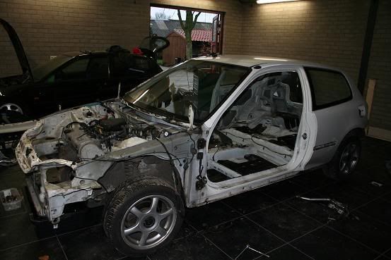

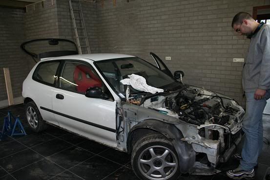

Update wo jan 31, 2007 19:13 :
Slopen!!!!!!!
Neils hard aan het werk...

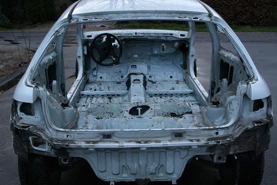

Update wo jan 31, 2007 19:14 :
Resultaat na dag 1....
Kale EG

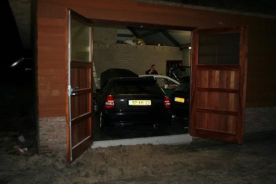

En een goed ingewijde (en gevulde) werkplaats.

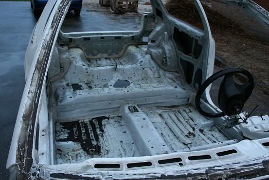

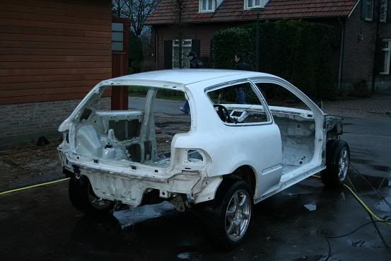

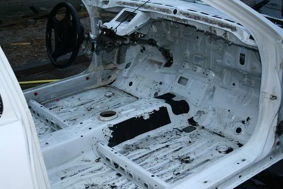

Update zo feb 11, 2007 17:23 :

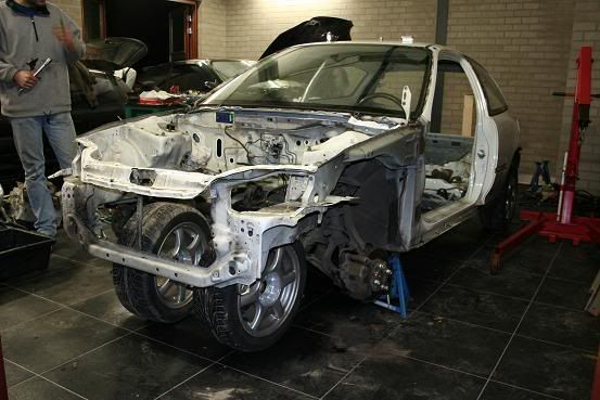

Zo, vandaag de auto verder gestript. Benzine tank, alle leidingen en de ruiten zijn verwijderd.
Auto is nu dus echt kaal....
Even netjes schoonspuiten...
En het eindresultaat voor vandaag....

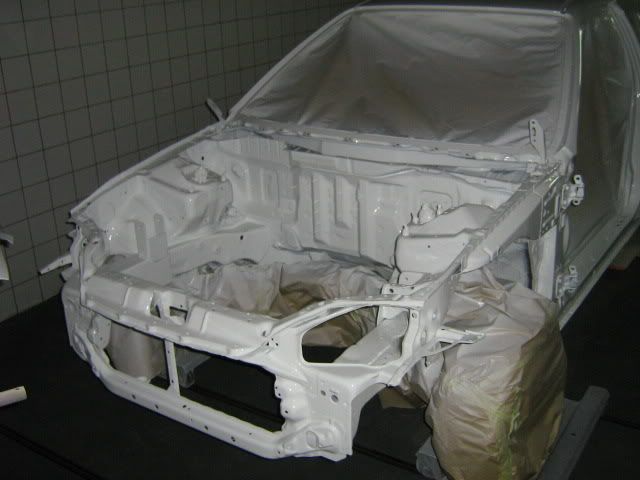

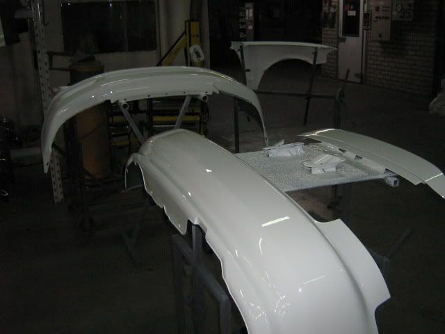

Motorruim en voorfront strak gemaakt en in de grondlak gezet.
Nieuwe OEM voorbumper is binnen.
En ja, ze bestaan..... Ongespoten OEM voorbumpers.
Alles gepast...
Bijna klaar voor de spuiter....

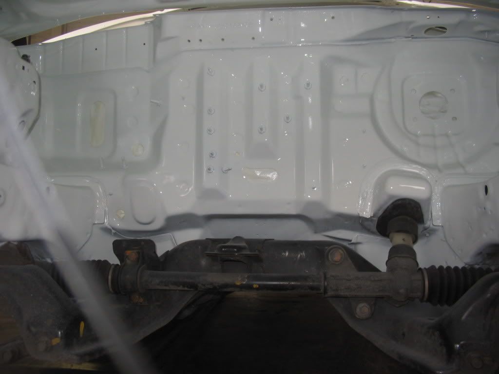

Update zo feb 18, 2007 20:39 :
Vandaag de motorruimte behandeld met scotch-brite.

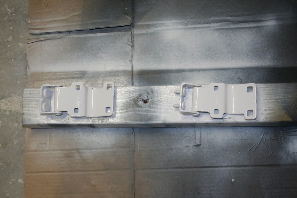

Wat oppervlakte roest bij de portierophanging verwijderd en behandeld met zink spray.
En de kit resten bij de ruiten verwijderd en de randen geschuurd en gespoten met zink spray.
Deze week dus maar naar de spuiter....

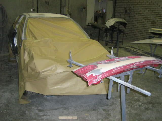

civic @ spuiter sinds vandaag
Update zo mei 27, 2007 11:41 :
Nieuwe spuiter gekozen. huidige kon niet zeggen wanneer en hoe enzo...... Dus ik bedank hem voor 3 (!) maanden stalling en civic gaat volgende week naar een ander.

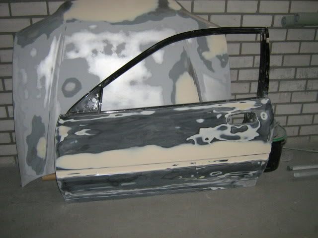

Update vr jun 08, 2007 22:47 :
Vandaag bij de spuiter wezen kijken... guess what, deze doet het wel :D

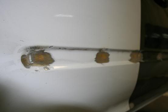

Was begonnen met alle overbodige gaatjes te dichten.

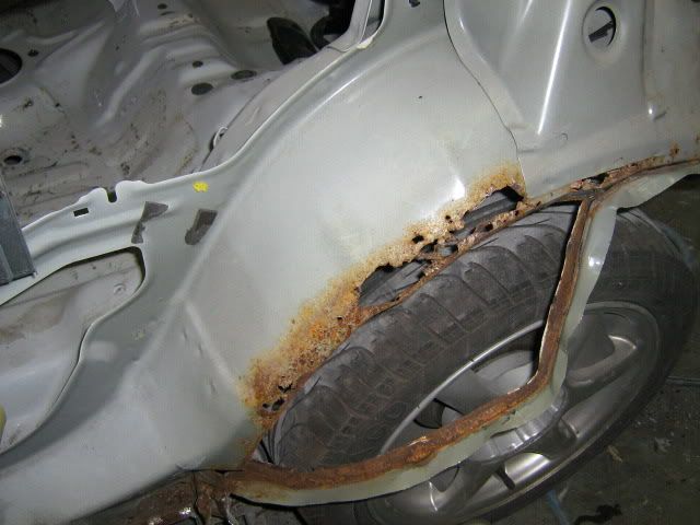

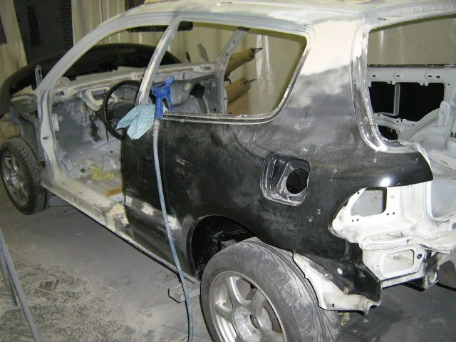

Ging dus lekker, totdat ie dit tegen kwam;

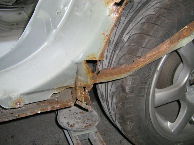

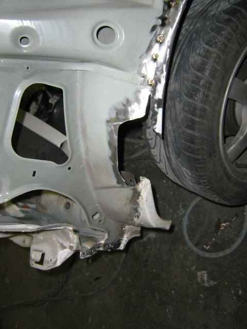

Beide wielkasten waren aardig rot aan de binnenkant. Vandaag dus gelijk nieuw OEM Honda plaatwerk besteld zodat de rotte delen vervangen kunnen worden. Komt dus helemaal goed :D

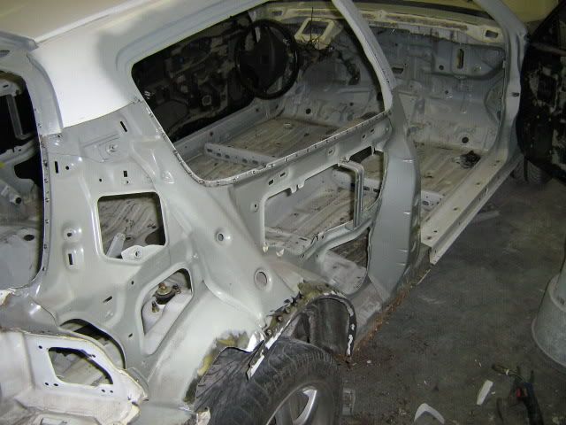

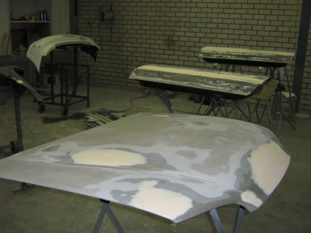

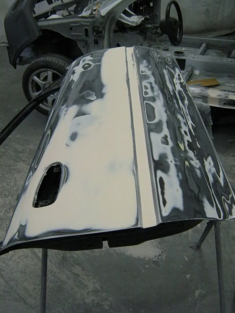

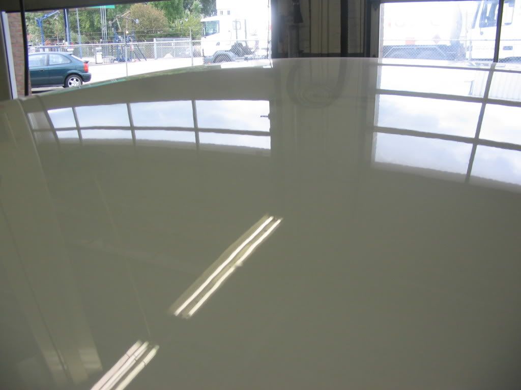

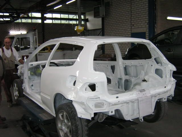

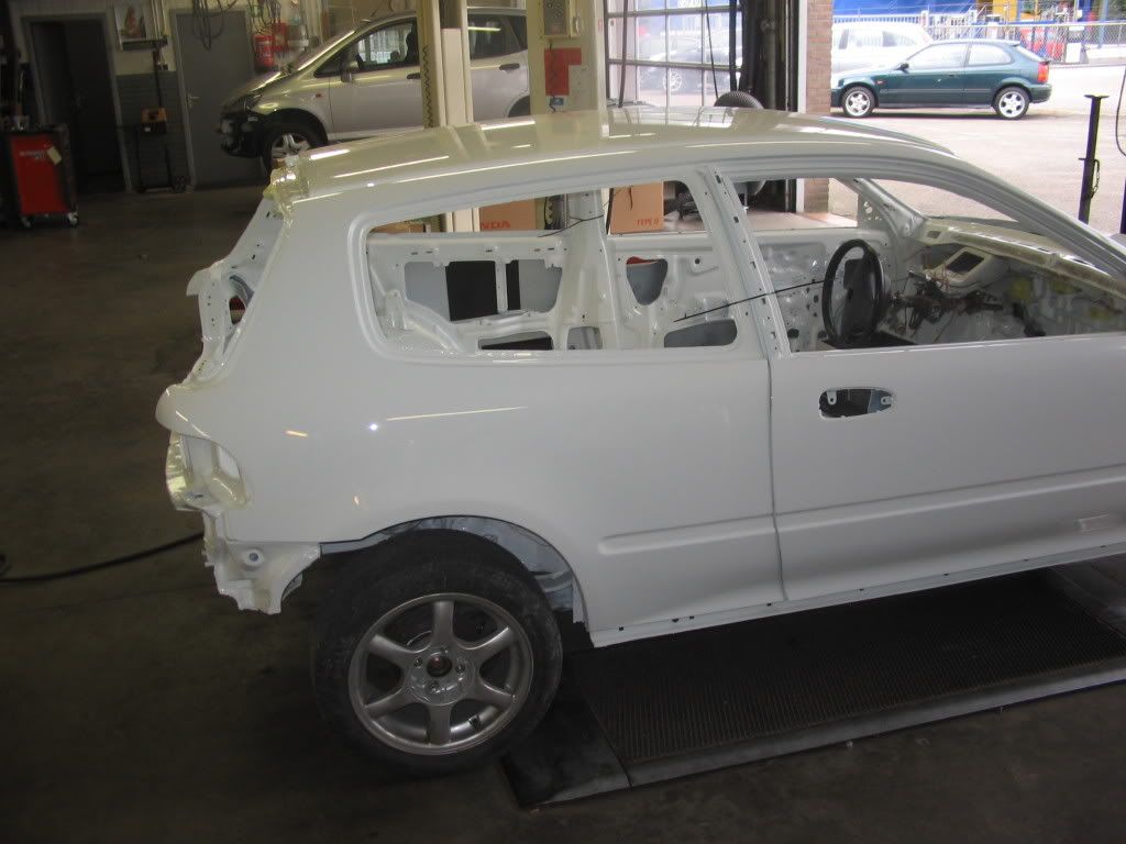

Update juli - september 2007 auto @ de spuiter :
Roest uit de wielkasten verwijderd.
Op grondige wijze dus....
Nieuw OEM Honda plaatwerk ingelast.

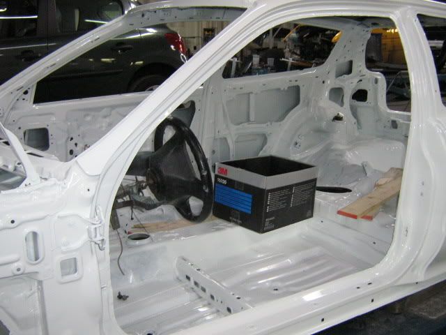

Alles strak gemaakt...

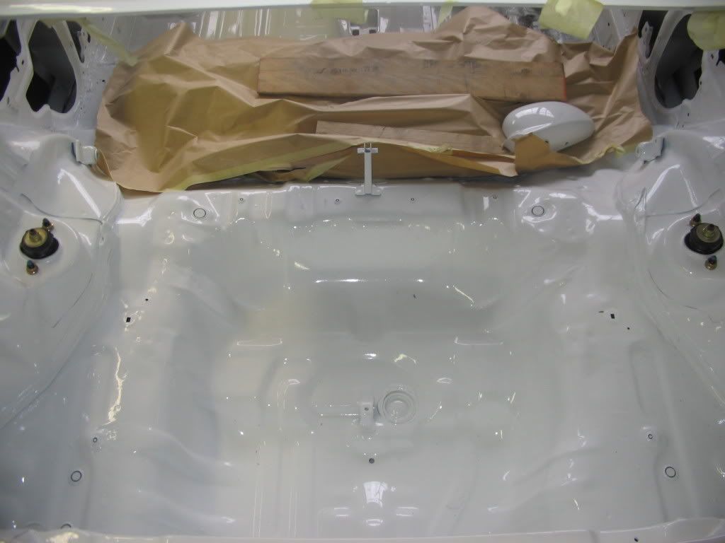

En gespoten...

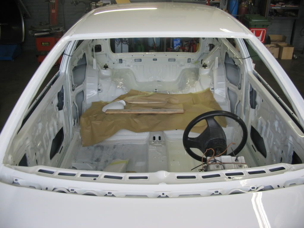

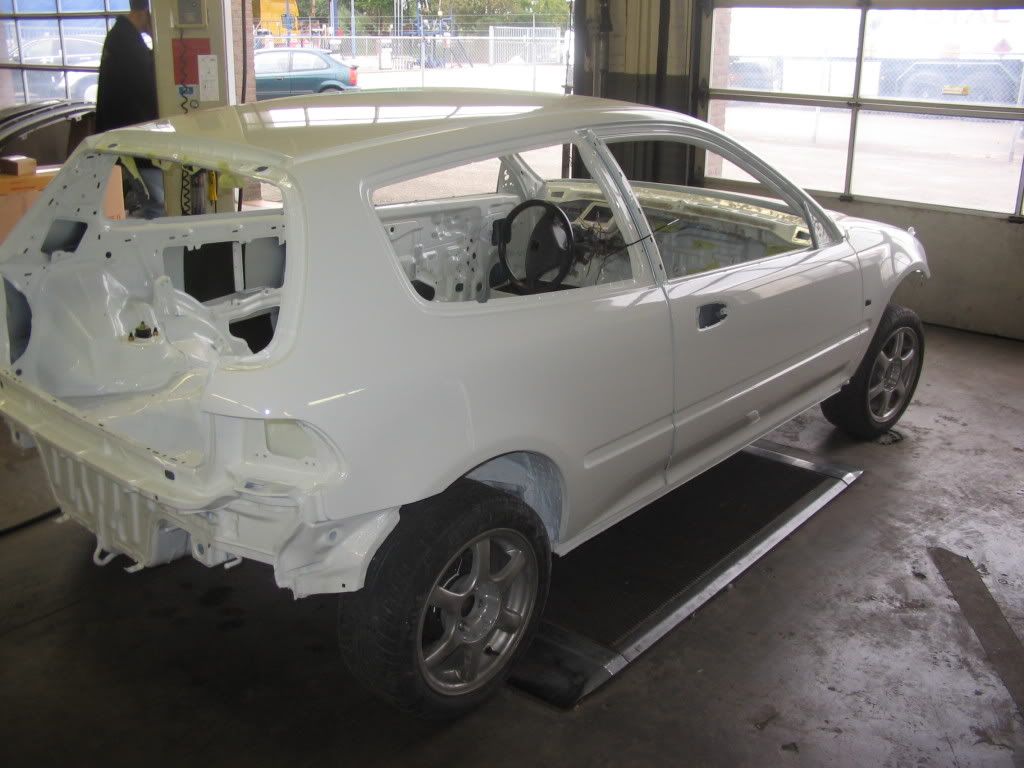

Resultaat:

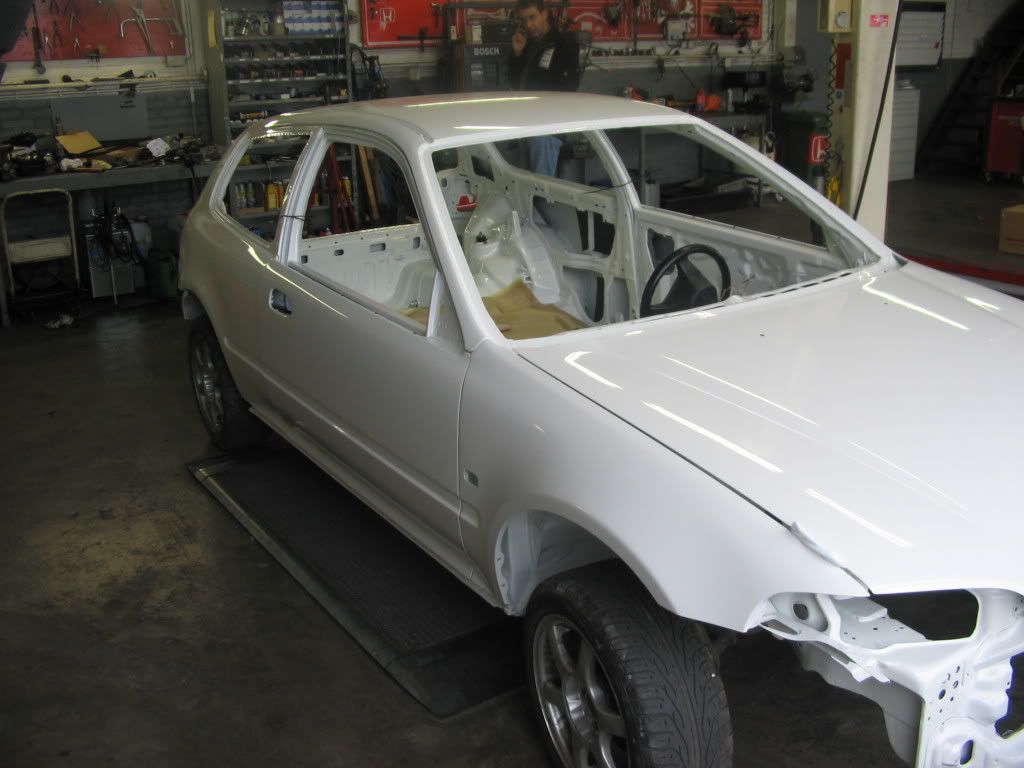

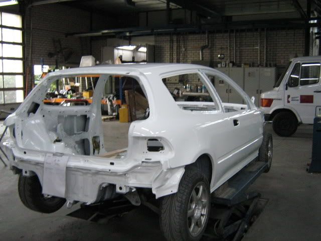

Update za sep 08, 2007 19:22 :
Civic is gearriveerd bij Honda dealer Van den Akker in Veghel voor een nieuwe voorruit.
Ff bij de civic wezen kijken......
En ik kan er niks van zeggen, ziet er strak uit! Spuiter heeft goed zijn best gedaan......
Wat foto's (nog zonder voorruit)
:up:

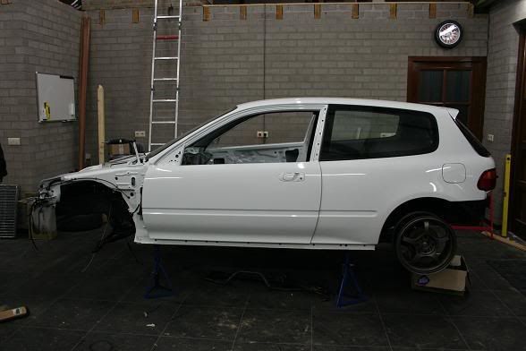

Update za okt 27, 2007 21:21 :
Civic staat inmiddels bij Randall in de werkplaats.
De K hangt in het bokkie, en nog een paar foto's van de netjes afgewerkte paintjob en nieuwe ruiten.

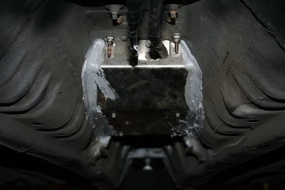

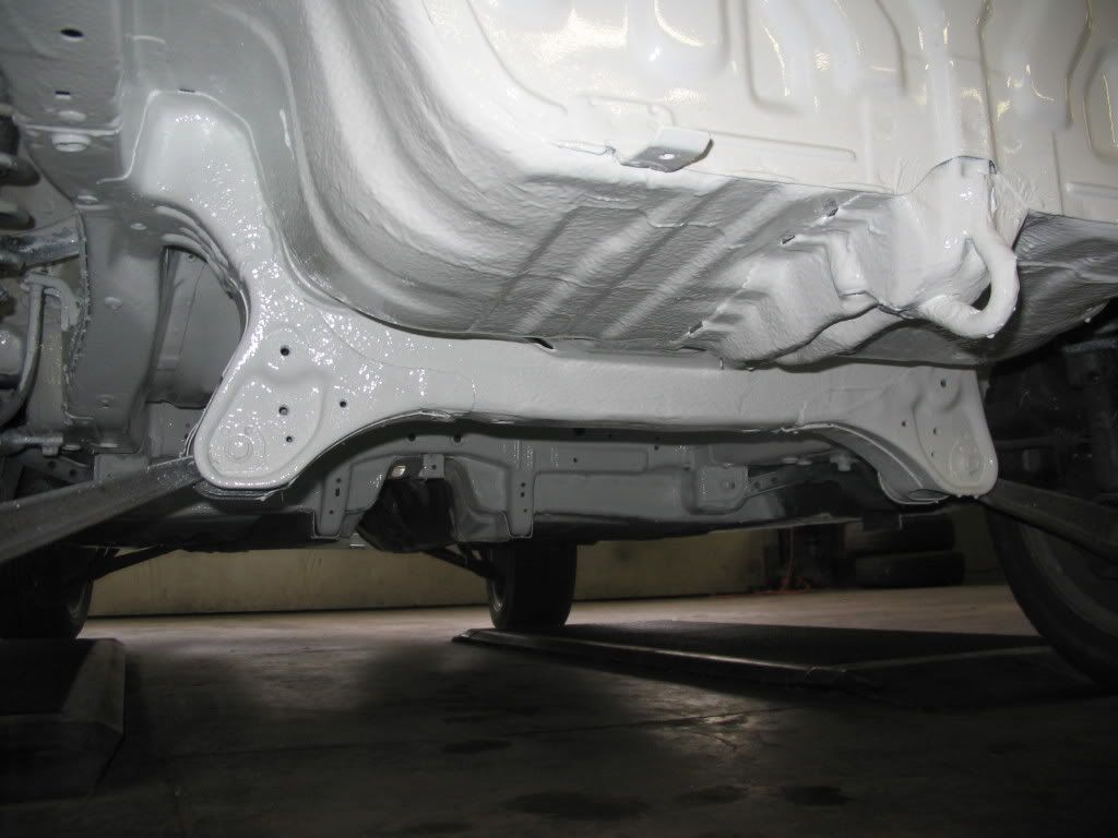

Onderkant van de auto voorzien van tectyl.
Achterwielophanging en de Tein Flex gepoetst en gemonteerd.
Dat gaat er goed uit zien als hij weer op z'n pootjes staat 8)

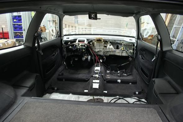

En de blower weer in de auto gehangen Image
Update ma nov 26, 2007 21:32 :
Serieus uitgedunde kabelboom en Gathers Vti audio
Goede/werkende foto's volgen nog
Update di nov 27, 2007 21:08 :
Testfitting Vti interior...
Update za dec 01, 2007 00:42 :
Klinken erin:
Tankklepje, rubber achterklep en bedrading:

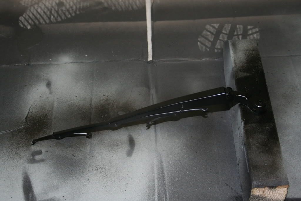

Ruitenwissers:

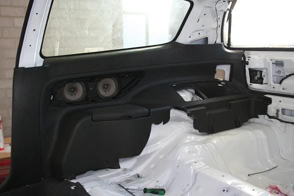

Interieur delen en achterruitje mooi opgepoetst:
Achter ruitenwissertje en scharnieren achterklep gespoten:
Bediening achterklep en tankklep + kabels geinstalleerd:
Morgen meer nieuws.
Update za dec 01, 2007 20:42 :
Dakhemel erin, achterklep + lampjes:
Bracket voor de vti achterbank erin gelast:
En een hoop interieur delen terug geplaatst:
Update zo dec 09, 2007 21:01 :

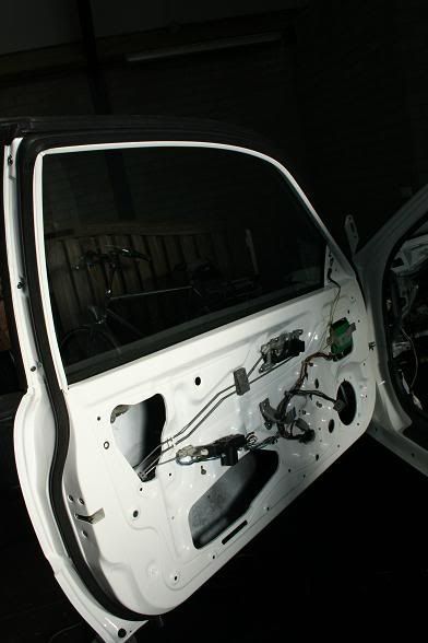

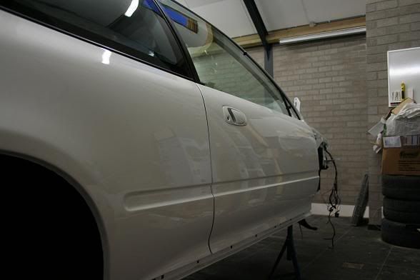

Vandaag de deuren gesteld en weer voorzien van glas, raam mechanisme, draadjes, vergrendeling en bekleding.
Interieur weer een heel eind compleet...
Gathers...

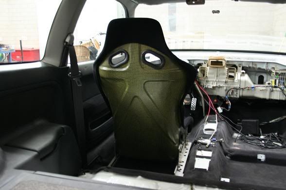

Recaro even passen...
Eindresultaat voor vandaag...

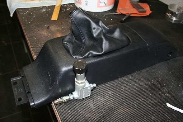

Gat in het stuk plastic bij de pook gemaakt om de Wilwood remdrukverdeler te verstoppen:

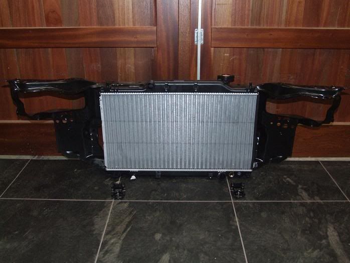

Radiator erin gezet, moet alleen nog met 2 brackets worden vastgezet.
2x electric fan's

Vandaag accubak achterin gemaakt:
Kabels in zekeringkast aangesloten:
Brandstofleidingen wat anders laten lopen:
Radiateur wat laten zakken en de bovenste beugels gemaakt:
Dakstrips gemonteerd:
Voorschermen gemonteerd:
Stoeltje erin:

Randall's custom bracket voor de brake balance controller:
